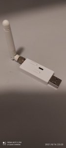

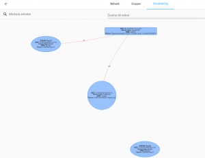

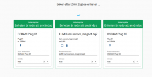

    Fick min ZigBee CC2531 usb sticka idag. Testade den med ZHA och den funkade där med så det finns som jag vet nu 2 alternativ att köra den i HA antingen via ZHA eller Zigbee2MQTT

    Jag kör på också på de och jag har inga problem i deCONZ. Bara para som sensor så är det klart.
    Enligt förpackningen: Aqara Door and Window Sensor
    Model: MCCGQ11LM

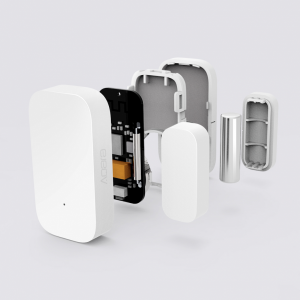

    Jag har lite problem med min sensor i brevlådan.
    Har en stor plåtlåda och om jag har "dörren" öppen där jag plockar ur posten så fungerar sensorn hela tiden.
    Stänger jag den luckan så slutar den att registrera open/close.
    Tog lite grillfolie och satte runt om bägge sensorerna och lämnade lite öppet på baksidan och då fungerar den.
    Någon som har ett tips på en bättre lösning? :)

    Har du den monterad inuti en postlåda helt i plåt så är det nog kört. Jag skulle moddat den sensorn och monterat den under brevlådan istället och använt mig av en extern reed swich och behålla magneten där sitter, kräver god kunskap om elektronik och man kan hantera lödkolv väl, du behöver lite krympslang efter som skydd då du inte enkelt kan använda den lådan den satt i, är du försiktig kan du helt återställa den igen om du behöver.
    Du behöver inte ta bort reed svitchen som sitter där nu utan du kan koppla på den parallellt med den nya. Här finns en enkel reed switch, Köp Lilypad Reed Switch till rätt pris @ Electrokit
    Men ge dig inte på detta om du inte vet va du gör, för det år smått och lätt att förstöra komponenter i närheten om man är oförsiktig.

    Tror att det är lite overkill för mig att göra just nu, speciellt när den här funktionen är lite på skoj.
    Jag kör vidare med grillfolie som verkar fungera så länge :)
    Tack ändå för en korrekt och permanent lösning.

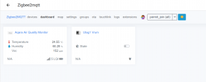

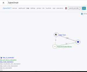

    Så min ZigBee CC2531 ombyggd och i fullt test

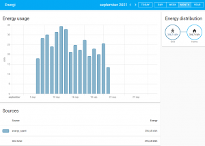

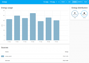

    Nån mer som fått igång Energi-övervakning i Home Assistant?
    I mitt fall hade jag redan en Efergy energimätare på elmätaren som jag köpt på m.nu för rätt många år sedan. Upptäckte att det fanns en Efergy integration i HA och den funkade rakt av. Jag var dock tvungen att skapa en ackumulerande räknare i HA innan jag kunde få upp några värden på Energi-fliken:
    Kod:
     - platform: integration
        source: sensor.efergy_XXXXX
        unit_prefix: k
        round: 2
    sensor.efergy_XXXXX är alltså värdena från min Efergy-mätare. Den ger löpande värden om aktuell energiförbrukning. energy_spent blir som en ständigt ökande räknare för total förbrukning sedan räknaren startades, ungefär som räkneverket på elmätaren.
    Några bilder:
