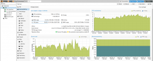

    Cpu är inte problemet hos mig utan det är minne och disk som styr, återanvände ssd disken på 128Gb som satt i när jag köpte den begagnad och har bara dubblat minnet till 16Gb, det är nu disk plats som hindrar mig från lägga till fler VM.
    På bifogad bild körs HA och Ocoprint som håller på med ett print jobb, och som du ser cpu är belastningen låg så om du inte kör några server varianter som kräver mer en tex HA så kan du nog köra samtliga under en samma Proxmox.

    Ser riktigt bra ut. Tänkte eventuellt köra nån Plex server också, men även en i3 är ju kraftigare än en RPI så får nog kika efter en nuc :)
    Disk och ram är inga problem att få tag i så det blir nog inget problem. Var det knivigt att komma igång med Proxmox?
