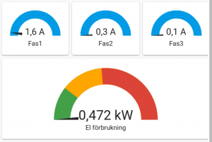

    Någon som har en Landis+Gyr Domestic (https://www.ellevio.se/globalassets/content/el/elmatare-produktblad-b2c/matare1.jpg) och mäter sin förbrukning på den?
    Skulle vilja koppla in mätaren så jag får in den i HomeAssistant och kan mäta min förbrukning.
    Antar att det är någon pulsmätare jag skulle behöva för det (1000 imp/kWh) eller finns det något annat sätt?
    Är helt novis gällande detta som ni märker :)

    Har den Hanport eller P1 port rekommenderas denna
    Open source, men kan köpas färdigt av han med 3dprintad låda och rj12 kabel bara att plugga in för 329sek (+51sek i frakt)
    GitHub - remne/p1ib: P1 Interface Bridge
    Är det pulsmätare så kan en sådan ganska enkelt fixas själv med billiga komponenter,, saknar du 3d printer känner du kanske någon som har en som kan gör plast delarna eller fråga här.
    GitHub - klaasnicolaas/home-assistant-glow: ⚡ The power of energy measurements in your house
    Guide
    Home Assistant Glow - Robert Andresen
    maww and Zooklubba like this.

    Tack för svar @Zooklubba@Zooklubba och @stelin@stelin !
    Gick ut idag för att inspektera mätaren och såg då att jag har en sagecom t211 och inte den jag hade skrivit upp. De bytte mätare tidigare i år och jag trodde jag angav rätt i tråden.
    (Ber om ursäkt för fel indata).
    Med T211 så verkar det finnas mer information och möjligheter. Den har ju en Han/p1 port också.

    Loggade in hos Ellevio och där kunde man aktivera: Lokalt kundgränssnitt på elmätaren vilket bör vara den porten.
    Tänkte testa med den du föreslog: GitHub - remne/p1ib: P1 Interface Bridge
    Har du en själv?
    Enligt bilden så ser det ut som att man inte behöver någon extra power till den utan den får det via HAN-porten antar jag?

    Stämmer du matar den via rj12 uttaget, så behövs inget externt. Jag har den själv och är väldigt nöjd. Den har ett fint webbgui där man ser allt, och den kan kopplas ihop med HA genom MQTT är kompatibel med HA energy mode. Eller gör dina egna mätare typ som nedan bild
