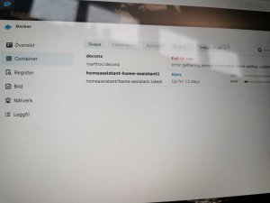

    Har en synology DS 218+.
    Den bör vara tillräckligt kraftig.
    Kör Docker och har en homeassistant installerat som verkar fungera lokalt iaf. Köpte även en conbee sticka men det gav jag upp!

    Ja det borde funka i VMM
    Testa att göra som min guide jag länkade till (eller den andra ovan). Du kan ju alltid testa köra in en till HA-installation på samma NAS. Conbee-stickan mappar du sedan upp i VMM (bild 8 i guiden) så hittas den förhoppningsvis senare av HA.
    Jag antar att du kör på 2gb RAM vilket verkar vara standard för DS218+, så om det funkar bra så kan det nog vara bra att köpa till ytterligare minst 2gb och stoppa i. Det är betydligt billigare och enklare att hitta kompatibelt RAM till denna än tex en RPi4.

    Tack för all hjälp
    Jag har 2gb minne idag(standard)
    Testade att installera VM och det verkade smidigt men den säger att det är otillräcklig minne för värden. Så får nog uppgradera.
    Du kan inte rekommendera något kompatibelt minne. Verkar kunna sätta in ett RAM minne i fronten utan för mycket arbete såg det ut som.

    Nu vet jag inte hur mycket RAM du ställde in, men testa 1gb eller mindre till HA om det funkar. Jag vet inte hur mycket DSM behöver. Testa även att tillfälligt stoppa Docker
    Finns lite RAM-hjälp här:
    https://www.reddit.com/r/synology/search?q=ds218 ram&restrict_sr=1
    Enligt en av trådarna i sökningen ovan så ska denna 8gb vara kompatibel, 390kr.
    https://www.amazon.se/Crucial-CT8G3S186DM-PC3-14900-SODIMM-204-Pin/dp/B01979WD4U?th=1
    Enligt
    View: https://www.reddit.com/r/synology/comments/pe5oeg/comment/hawwxdc/
    Så antar jag att även https://www.amazon.se/Crucial-PC3-12800-1600MHz-memory-module/dp/B005LDLV6S?th=1 ska vara kompatibel för 190kr och 4gb. Under förutsättning att minnena (befintliga 2gb och detta 4gb) är kompatibla med varandra (och inte bara med Synologyn i sig) så kommer du långt på 6gb.
    Jag rotade fram en 2gb-Samsungsticka du kan få mot frakktostnad att testa annars. Högst oklart om det är kompatibelt eller ej, men andra Samsungminnen verkar i alla fall fungera med andra Synologys

    Försökte stoppa docker men hittade inte hur och ville inte avinstallera den.
    Ska göra ett försök en gång till annars chansar jag på att beställa ett 4gb minne.
