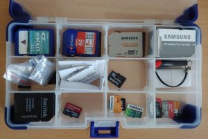

    Jag byter till ett annat kort. Jag tar inte nya kort varje gång. Jag har en liten låda med drygt ett dussin kort som jag växlar emellan. Jag håller på mycket med flera olika Raspberry Pi till div. olika experiment så det har blivit att jag har en liten samling med SD-kort.
    Jag har hållt på med Raspberry Pi och SD-kort sedan de första Raspberry Pi kom. På den tiden har jag bara haft två bekräftade fall av att SD-kort faktiskt har kraschat. Och båda gångerna har det blivit så att korten har låsts i skrivskyddat läge så att den väsentliga datan fortfarande gått att läsa ut. Jag tror att många SD-kort fungerar så att när antalet skrivningar blir för stort så låses kortet i skrivskyddat läge. Det brukar ta c:a tre år att nå det stadiet om man använder kortet i en maskin som skriver mycket temporärfiler på kortet. Av olika anledningar har jag maskiner som gör det.
    Några bra riktlinjer för att använda SD-kort i en Raspberry Pi är att bara använda kort av bra fabrikat. Jag använder mest Samsung men även Transcend och Verbatim. Det är också bra att ta ett stort kort, minst dubbelt så stort som man tror behövs. På ett stort kort finns det fler minnesceller att sprida ut skrivningarna över och det tar längre tid innan kortet blir utslitet.

    Ja, det hade jag kunnat göra. Men det kan vara en viss vits med att ha det gamla kortet kvar ett tag ifall man vill försöka hämta ut någon data eller undersöka vad som hände. Därför brukar jag växla kort.
    Edit:
    Mitt lilla card-stash: ;)
