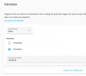

    Vet inte om jag förstår dig helt rätt nu men ett sätt att lösa så lamporna i sommarstället följer solen upp och nergångar på annan plats en du har din HA, kan du lösa ganska enkelt om du vet tidsskillnaden.
    Lägg till det som en förskjuten händelse under en automation då följer den solen där upp å ner.

    Tack, men problemet är att om vi jämför t.ex Stockholm och Kiruna så skiljer det olika mycket varje dag på soluppgång och nedgång till att det blir t.ex midnattssol och solen inte går ner. Så det går inte bara att sätta en skillnad med +33min eller så tyvärr.
    Det är därför skulle jag vilja ha en tjänst/sensor som man kan sätta GPS-kordinater/stad på så att den får korrekta uppgifter på tiderna från t.ex smhi/accuweather.
    (Hoppas det blev lite tydligare)
