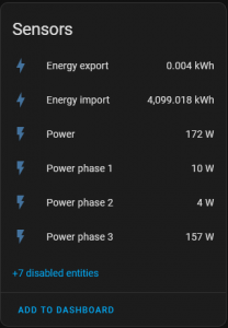

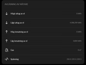

  11. jnsson
    31 468
    20 689
    Något speciellt? Så här ser det ut just nu
  12. svenix
    29 apr 2011
    4 688
    8 064
    Fello Trippelsurf
    Oneplus 8T
    Fello Trippelsurf
    Oneplus 8T
    Tack för det, det verkar vara den totala energiförbrukningen. Och kanske den du är mest intresserad av.
    Men det borde gå att få ut en massa data typ spänning på varje fas, ström på varje fas m.m. Men det kanske bara är jag som är lite elnörd och gillar så mycket info som möjligt. ;)
  13. jnsson
    31 468
    20 689
    Jag bor i lägenhet så är inte så mycket o visa tror jag :)
    Ser detta under min mätare
    svenix gillar detta.

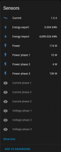

  14. jnsson
    31 468
    20 689
    Så här visas det i Home Assistant
    Finns också Current phase 1-3 samt Voltage phase 1-3
    Dessa är inaktiverade som standard.
  15. jnsson
    31 468
    20 689
    @NiklasO@NiklasO Du som verkar kunna lite om dessa "puckar": Är det någon mening med att aktivera Current / Current phase 1-3 samt Voltage phase 1-3?
  16. svenix
    29 apr 2011
    4 688
    8 064
    Fello Trippelsurf
    Oneplus 8T
    Fello Trippelsurf
    Oneplus 8T
    Är du nöjd med att bara veta din energiförbrukning så behöver du inte göra det.
    De andra värdena med ström och spänning per fas är mer intressanta om man vill veta hur hushållets förbrukning är uppdelad på olika faser och om någon fas riskerar att bli överbelastad. Det är inte så troligt med den typen av problem i en liten lägenhet.
    Men tack! Nu vet jag att de värdena går att få ut från Homewizard. Det var det jag undrade. :)

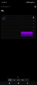

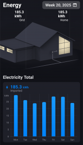

  20. katho
    katho Android Medlem
    5 jun 2009
    5 693
    4 347
    Har haft denna samt deras gulliga display i 1,5 år ca. fungerar utmärkt. Kopplat till Homey Pro.
    jnsson gillar detta.
