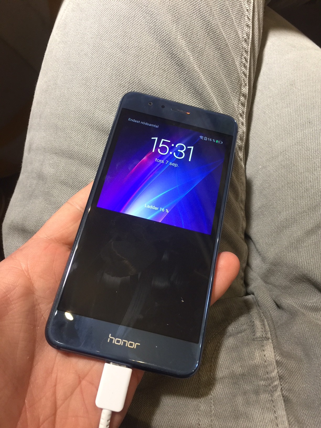

    En Honor 8 där skärmen helt plötsligt halva skärmen (och även kanterna) blivit svarta samt touchen lagt av.
    Trodde först det blivit spricka i LCD eller dyl men skärmen funkar galant när man går in via recovery. Tänkte där återställa skräpet, men får "package info failed" när jag ska ladda ner senaste versionen.
    Förslag? Någon som varit med om samma?

    Samma fel här på frugans Honor 8. Halv skärm. Går inte att ta sig in i den. Har provat så långt som att fabriksåterställa men ingen lycka tyvärr.
  5. knutars
    knutars Youth Droid Medlem
    27 jun 2010
    249
    100
    Det ser ju ut som att telefonen tror att den har ett flipcover med en fönsterruta. Det heter Smart hölje och inställningen ligger under Smart assistans.
