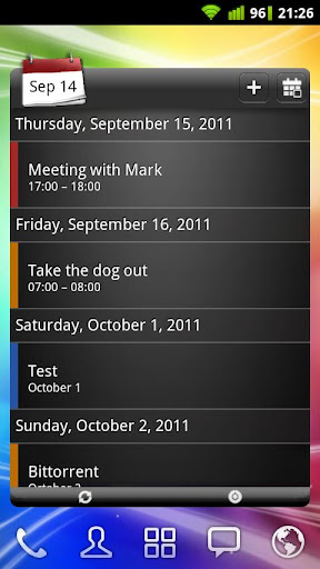

    Har lagt tillbaka exchange sync, fungerar lika. Dock så tog jag bort HTC kalender widget (den som jag naturligtvis tycker fungerar bäst och ser bäst ut), och woila, nu så har System (com.htc.launcher) rasat långt ner i listan på vad som hoggar batteri.
    Dock så tycker fortfarande Kernel om att ligga i topp. Men nu är jag en bit på väg.
    Såg att Android Pro Widgets har en kalender som påminner om HTC's, men jag får inte till det utseendet :(
