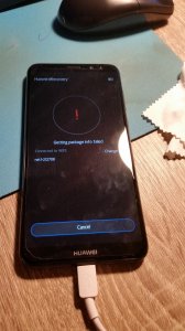

  3. Droid_295
    Droid_295 Guest
    Får felmedd enligt bild när jag försöker ladda ner senaste fw. Vid factoring reset kommer jag till erecovery igen när telefonen startas upp
