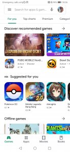

    Yepp rollback och de funkar nu

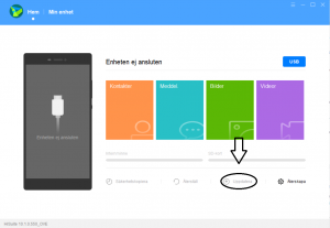

    Trevligt då vet man att det fungerar;), använde du hisuite för rollback?

    Det gjorde jag. Tryckte där bilden visar, sen kunde man välja nedgradera.
    sen använde jag mig av en guide för Huawei Mate 30 pro.
    View: https://www.youtube.com/watch?v=nfvK0RcP4aI&feature=youtu.be
    Funkade kanon efter de, så uppdateringen jag är på heter: 10.0.1.146 (C432E2R2P1)

    Börjar luta åt de hållet ATM. För vilken skillnad det är med GMS!!!!! Som en ny mobil.

    Jag har nu återigen köpt mig Huawei mate xs. Dock behöver jag nedgradera till emui 10 för att installera gms. Har testat lite gspace men inte alla appar som fungerar. Visst dem flesta fungerar, men ändå så vill jag installera gms så man slipper krångel som kan uppstå. Nu till saken, jag inte inte nedgradera via hisuite, kvittar hur jag vrider och vänder på saken, så finns det ingen switch version alternativ. Vet att det finns ett alternativ till, men inte säkert att det går vägen och då sitter man där med en brickad mate xs. Så min fråga är, finns någon som har ett förslag på hur jag skulle kunna nedgradera till emui 10 via hisuite? :)
