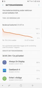

    Geekbench 4 batteritest, 100% load, 3h, skärm på lägsta ljusintensitet, flygplansläge aktivt, Wi-Fi aktivt.
    S9+:~67% (https://browser.geekbench.com/v4/battery/54554)
    S8+: ~62% (https://browser.geekbench.com/v4/battery/54567)
    Differens: ~5% till fördel för S9+.
    Den högre prestandan innebär att S9+ får mer uträttat på dessa 3h, varför poängen skiljer sig desto mer i Geekbench.
    Slutsats: Exynos 9810 drar mindre ström samtidigt som den är mer effektiv än Exynos 8895 vid CPU- och minnesintensiv belastning. Märk väl att Geekbench inte belastar GPU:n. Om man upplever S9+ som mindre energieffektiv än S8+ beror det sannolikt inte på SoC:n.
    AOD drar en del om man har lite längre standby än vanligt, värt att ha i åtanke:
    Anledningen till att bägge sjönk fort inledningsvis beror på att det är efter Geekbench-testet.

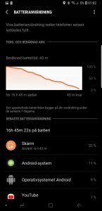

    Dagens batterianvändning. AOD, automatisk ljusstyrka samt max upplösning!

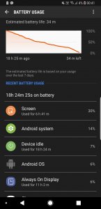

    Nästan 3tim sot med 50% Kvar.

    Hur kan den varit i viloläge lika länge som den använt batteri? Hur används mobilen?

    Vet inte vad du menar men fb, surfar, Youtube klipp och sånt.

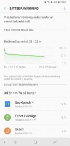

    Fortfarande extremt nöjd med batteritiden.. allt är på, upplösning på max, aod på, ihopkopplade med min gear s3 wifi osv.
