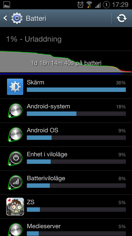

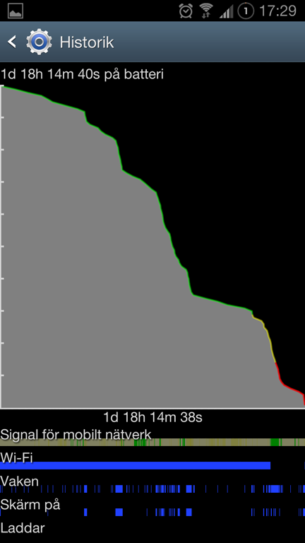

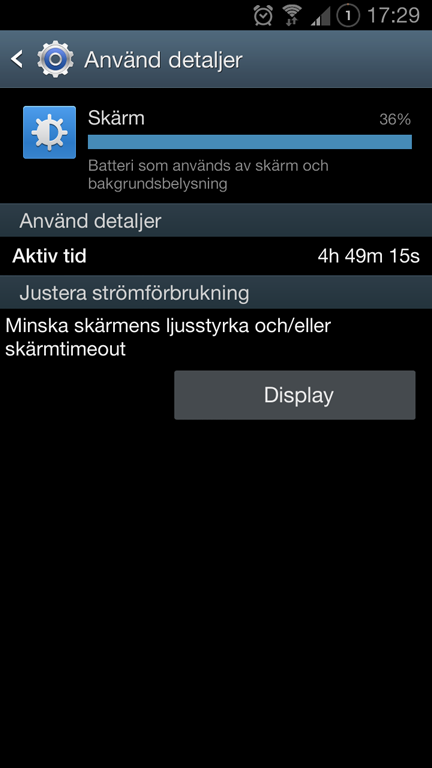

    Nästan 5 timmar screen-time :)
    Kör Omega v27 med stock kernel. Autobrightness och autosync. Wifi i stort sett hela tiden.
    [​IMG] [​IMG] [​IMG]
