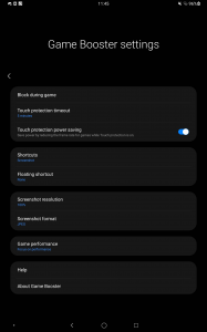

    Översta raden, blockera under spel, klicka där och stäng av allt.

    Allt är redan "avstängt" där.

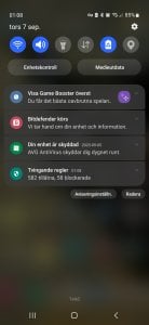

    Bild nedan. F ö märker jag nu att det uppträder när jag spelar Solitaire Super Pack (enda spelet jag spelar). Jag gör det lite då o då hela tiden.

    Vad händer om du långtrycker på Visa Game Booster överst?

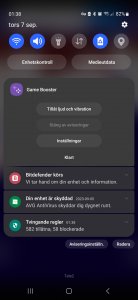

    Om jag trycker på "Inställningar" så kommer jag till Inställningar för Game Booster, dvs dit vi redan varit flera gånger. Så no cigar.
