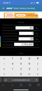

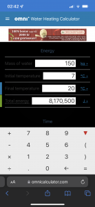

  20. Kate
    20 okt 2011
    3 202
    1 048
    Kan nog svara mig själv här. Om du har ett badkar på 150 liter och duschar 5 min (med 12 liter/min) så går det +-0 ungefär. Duschar du längre så vinner badet. Är dessa beräkningar rimliga? Räknar med värmning till 20 grader för badet eftersom resten av energin tillfaller huset.
    BAF35AF1-A3D3-4216-9F08-0B3FD784D9E2.png D9FAE5E0-98B0-443E-960A-1D752ECBD4BF.png
