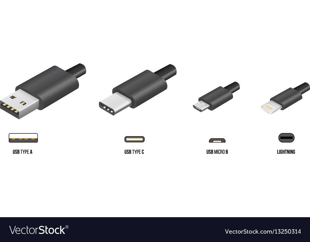

    För att förtydliga tidigare inlägg bifogar jag en bild med de olika USB-anslutningarna som är aktuella:
    Då Åskstorm har USB-A och USB-C ska sladden se ut som någon av de två första bilderna i en ända av sladden. I andra ändan av sladden ska de se ut som den änder som går in i telefonen (någon av de tre sista bilderna).
    jtq, lenamarsan och bernard gillar detta.
