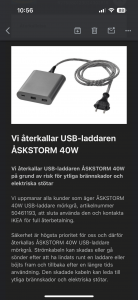

    Varning till alla som köpt ÅSKSTORM från IKEA - ÅTERKALLAD
    Alla kunder som äger en mörkgrå USB-laddare av typen ”Åskstorm 40W” uppmanas att sluta använda den och kontakta Ikea, skriver möbeljätten i ett pressmeddelande.
    Enligt Ikea, som nu alltså återkallar laddaren, medför användningen av den en risk för ytliga brännskador och elektrisk stöt.
    ”ÅSKSTORM 40W USB-laddare mörkgrå kan skadas eller gå sönder efter att ha lindats runt en laddare eller böjts fram och tillbaka efter en längre tids användning”, skriver de.
    Ikea skriver att man inte behöver ett kvitto för att få pengarna tillbaka.
    Källa: Ikea återkallar USB-laddare: ”Brännskador”

    Oj, fick mail om det med. Då får man se till at koppla ur den och lämna tillbaka den. Är dock tveksam till om man har kvittot kvar.
    Undrar var felet i konstruktionen ligger. Spontant tänker man att det kanske varit för låg tolerans med isolationsavstånd, då det inte är helt ovanligt tyvärr, för att spara pengar och hålla nere storleken: https://www.elsakerhetsverket.se/gl...apporter/elsak-granskning-usbladdare-2017.pdf
