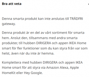

    Jag tycker inte det framgår om man måste ha en hubb som Dirigera eller om stickproppen fungerar fristående också?

    Den behöver kopplas till Dirigera hubben om du vill göra något annat än att bara slå av/på den från en fjärrkontroll. Den går väl att para direkt till en fjärrkontroll men då kan du som sagt bara slå av/på den.
    Ska du läsa av förbrukning måste den kopplas till Dirigera hubben.
    Intressant att den bara kostar 99:- fast den har mer funktionalitet än Tretakt som också kostar 99:-.

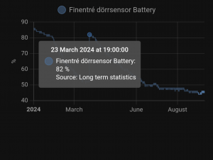

    Kör ZHA med parasoll och så här ser batteriets sensor ut ca 40% sen mars enligt home Assistant men känns inte som att jag har haft dom sen mars så detta är kanske fake news. Men inte behövt byta batteri sen jag köpte dom typ när dom släpptes.

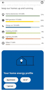

    IKEA lanserar energiöversikt i Home smart.
    Genom ett samarbete med Eliq kan man nu få sin energiförbrukning monitorerad i IKEA Home smart appen. Ingen extra utrustning behöver köpas utan man ger fullmakt till Eliq att tanka hem elmätardata från sin energileverantör.

    Har kört det sedan i Maj och jag har fått backlogg sedan Januari i appen.
    Bra alternativ när man bor i lägenhet och inte har tillgång till sin mätare fysiskt.
    Däremot ger det ju inte så jätte mycket.
    Även om man kan få lite info på vad den tror är det som drar ström.
    Jag ser att jag gör av med betydligt mer än ett likvärdigt hushåll (Lägenhet på 3 rum o kök) runt 30% mer
    Men det är ju inte förvånande då jag har en del datorer på :-)

    Hur vet den vilka enheter som drar ström? Sätter man en mätare på varje uttag?

    Nej, man behöver inte installera någon hårdvara. Det är algoritmer som försöker räkna ut vad du har för enheter anslutna baserat på hur din energiförbrukning ändras. Men det kan bara bli en kvalificerad gissning.
