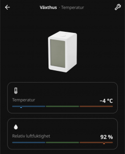

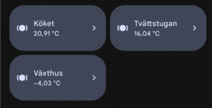

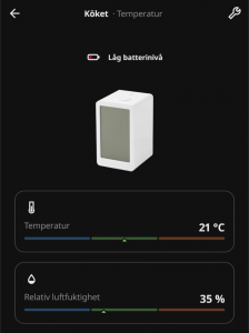

    Nu använder jag förvisso Netatmo för temperatur, som saknar koppling till IKEA-prylar. För mig är det typ tvärtom det du beskriver - Netatmo visar korrekt grader med decimaler i sin app medan Google Home verkar avrunda värdena i 0,5-intervaller, typ 21, 21,5, 22 osv. Lite störande.
    Får du en korrekt decimal i Google Home, eller verkar den avrunda till 0,5 för dig också, ifall du granskar närmare?
  19. Ollie79
    Ollie79 Kid Droid Medlem
    29 maj 2019
    77
    51
    Apple iPhone 16 Pro
    Apple iPhone 16 Pro
    Så här ser det ut på min Google Home app mot min Ikea App.
    Screenshot_20241124-041640.png Screenshot_20241124-042129.png Screenshot_20241124-042106.png Screenshot_20241124-042005.png
    Zawaq gillar detta.
