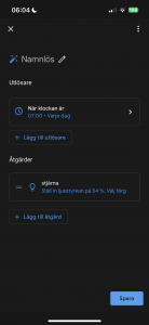

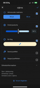

    @Ändroid_15@Ändroid_15
    ser ut att vara möjligt.
    Bilder från Google Home iOS app med Ikea Dirigera
    (har Streamer men även andra Google enheter med stöd för matter)

    verkar vara samma problem med Dirigera.
    Har gjort ett par test med två olika lampor och de ändrar inte till inställd färg eller ton.

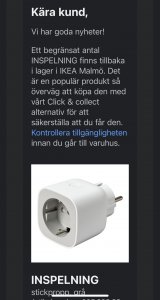

    30 st kom in till linköping och dom är slut nu. Försökte köra click and collect men gick inte hämta ut på lördag och gick inte beställa hem heller. Nu dröjer det väl ett halvår till

    Hur gör man för att bevaka produkten med epostnotis hos IKEA? Gissar att det är vad du gjort. Hittar ej.
    Behöver man den nya hubben, Dirigera, för att den produkten ska funka?

    Tryck på den lilla "kyrkklockan" längst ner till höger:
