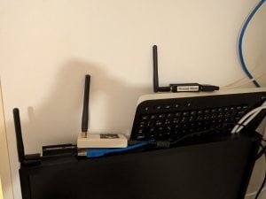

    Ja. Vissa klarar båda protokoll på samma sticka (med samma radio) men det är inte rekommenderat om de inte har separata radior.
    Jag kör en Sonoff ZBDongle-E till mitt Zigbee-nät. Sen när Ikeas nyhet kom så köpte jag en till för typ 170 kr som är flashad med fw för Thread. Båda finns nu i Home Assistant, förberett och klart så att säga.
    Bifogar bild på snygg installation.
    Den i mitten är 433 MHz (har inga såna enheter längre men lyssnar på grannarnas).
    Z-wave-dongeln sitter direkt i maskinen då den jobbar på 868.42 MHz som inte störs av närheten till maskinen. Har den bara kvar för att jag har tre rullgardiner på z-wave. Har gått över helt till Zigbee (förutom gardinerna då) genom åren men nu kommer Ikea och sätter käppar. ;)
