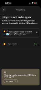

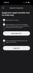

    Hittade detta under dirigera hubbens inställningar. Kommer Alla mina enheter från IKEA tillbehör att försvinna från Apple home Appen ?? om jag kopplar ifrån och gör som skärmdumpar säger , behöver jag lägga till allting på nytt?
    Jag har ca 30 lampor och 20 sensorer som jag verkligen inte orkar lägga om på nytt i Apple Home
