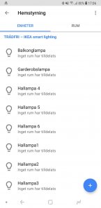

    Äh får inte upp Trådfri i Home appen fast jag valde engelska som systemspråk
  16. bernard
    42 730
    48 306
    Men har du anslutit den till Google först då?
    Starta Trådfri-appen->Inställningar->Integreringar->"Google Assistant"->Följ stegen
    Du kan inte lägga till Trådfri genom Google Home-appen tror jag, utan du måste gå via Trådfri-appen i första stege.
    När kopplingen väl är genomförd dyker enheterna upp i Google Home-appen.

    Mycket märkligt! Jag fick direkt upp den så här - gjordes allt bakom samma Google-konto?
