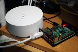

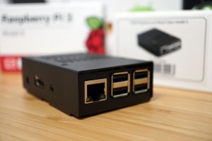

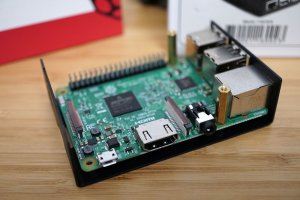

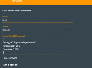

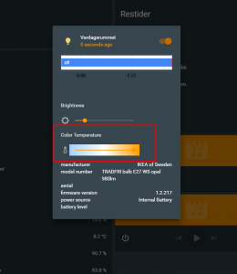

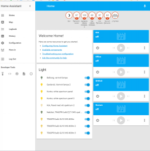

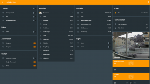

    Kunde inte riktigt hålla mig. Blir Home Assist för hela slanten till helgen - så här långt verkar det vara ett utomordentligt kompetent verktyg om man vill justera allting precis så som man önskar, men det är också en något högre inlärningskurva.
    Så här ser det ut vid första inloggning efter att Trådfri lagts till, vilket inte var svårare än att trycka på enheten som hittades automatiskt i web-UI:t och ange nyckeln som finns på på undersidan av gateway:en.

    Om du vill göra en egen Wake-up light så har dom lagt till transistion i 0.55 för Trådfri.
    bernard och pitrus- gillar detta.
