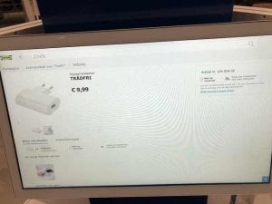

  9. dhanjel
    dhanjel Senior Droid Medlem
    9 dec 2009
    1 415
    280
    antagligen fungerar den som en förlängare av mesh-nätverket, dvs släng upp såna för att ladda mobiler och dyl i lite olika rum och på så sätt kan du "nå ut" till lampor i husets alla delar.
  10. percoolio
    percoolio Adult Droid Medlem
    14 sept 2011
    529
    128
    OnePlus 6T
    OnePlus 6T
    Funkade tyvärr inte för mig.
  11. LDRLR
    LDRLR Kid Droid Medlem
    18 mar 2013
    69
    19
    Synka mina enheter kanske det var.
    Annars har jag ingen aning

  12. percoolio
    14 sept 2011
    529
    128
    OnePlus 6T
    OnePlus 6T
    Kommandot var rätt, men hon sa bara att det inte fanns några enheter att synka. Konstigt.
