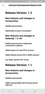

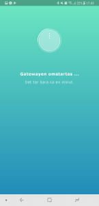

    Say what? Kom uppdateringen idag? Versionsnummer? *slänger sig över Trådfri-appen*

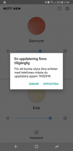

    Edit: Naturligtvis kraschar appen omedelbart så fort jag trycker på knappen för uppdateringar....behöver nog starta om gatewayen.
    Screenshot_20171031-174303.png Screenshot_20171031-174408.png Screenshot_20171031-174300.png Screenshot_20171031-174421.png
    Edit #2: Verkar vara en mindre underhållsuppdatering med stabilitetsförbättringar. Inget superspännande, och inget Google Home-stöd *tear*.
    Lite antiklimax. Höll nästan på att implodera :)
    Enheten verkar bete sig bättre åt nu i alla fall. Har inte erfarit att appen kraschat/frånkopplat ännu, vilket hände ungefär varannan uppstart tidigare.

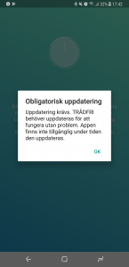

    Jag kommer inte åt min gateway med appen längre....suck
  6. bernard
    42 731
    48 307
    Testat ominstallera? Jag får upp en pop-up om att jag skall uppdatera Trådfri-appen till den senaste versionen, men den senaste versionen i Google Play är redan installerad.
    Det är väldigt tydligt vad IKEA är duktiga på och vad de är mindre duktiga på :)
    Edit: Spoke too soon! Jag kommer inte åt gatewayen längre alls via appen. Testar en omstart.

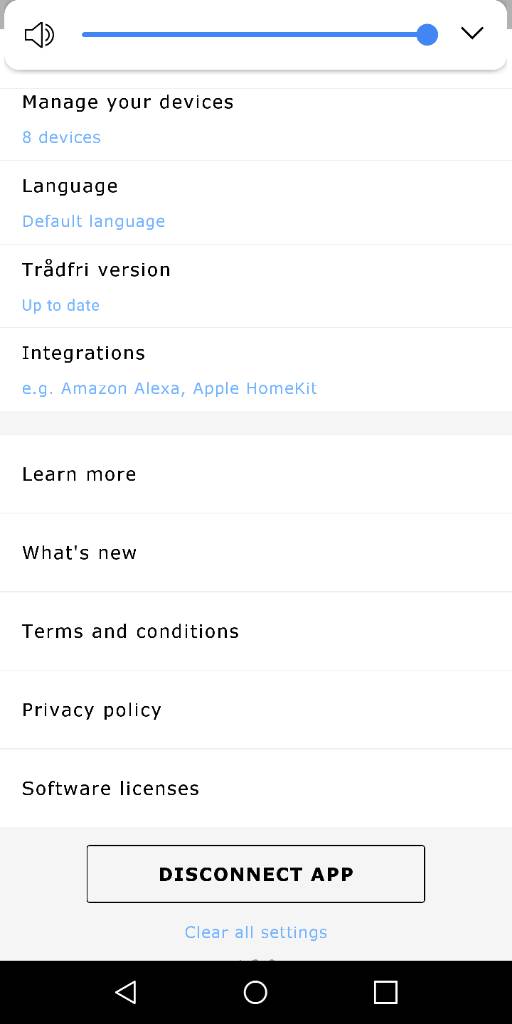

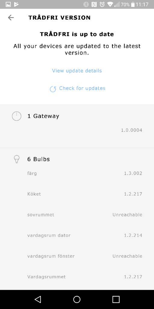

    Vad har er hub för mjukvaruversion? Min är 1.0.0004 och när jag klickar på Alexa så säger appen är hubben har för gammal mjukvara. Fick för mig att hub sw numret var högre innan...[​IMG]

    Efter en hel kväll med meck har jag tillslut fått igång den igen. Har gjort 200 reset på Hubben, rensat och installerat om appen otaliga gånger. Avinstallerade och drog ner en apk från nätet för appen och fick till slut allt att synka igen. Jag var tvungen att reseta alla lampor och fjärrkontroller med. Gjorde jag inte det ballade appen ur när jag gick in på Update och FC:ade. Efter dessa timmar så är det bara omsynk med Home assistant kvar... Men nu är Hubfan 1.2.42 och jag kan välja att connecta mot Alexa (vilket jag inte har någon men innan så krachade bara appen där). Börjar efter denna resa snegla åt Hue faktiskt....
