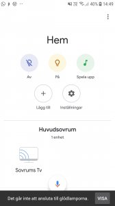

    Jag har precis installerat ikeas trådfri gw och 2 lampor synkat med fjärrkontroll allt är frid och följd. Ikeas app funkar att tända och släcka m.m
    MEN jag får inte det att funkar med min google home! Jag har synkat med google home lagt in lamporna i min matsal grupp där även en chromecast finns. Lamporna syns home appen. Men när man säger till google home att tända eller släcka lamporna så svara hon bara att det uppstått ett okänt fel på 3 lampor. Jag jar bara lagt in 2 lampor.. fast i trådfri appen ligger fjärrkontrollen i matsal gruppen med så den menar kanske den? Fast den finns ju inte i home appen.
    Lägger även upp bild på hur home appen reagera när jag trycker på knappen där.
    Tacksam för hjälp att få igen styrning genom min google home.
