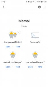

    Kan du ta en screenshot på din "Matsalsgrupp" i Home-appen?

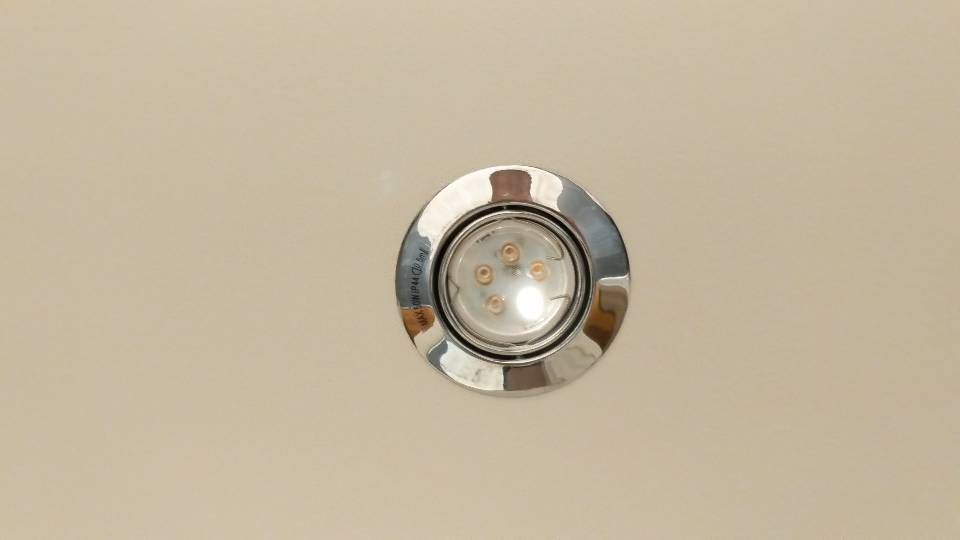

    Nån mer än jag som har problem med 69kr GU10?
    Köpte 11st till min hall för 1-2 månader sen och 1st var kass från början, den blinkade kraftigt.
    1st gick sönder efter ett par dagar, 1 av 5 led dioder slocknade.
    Och nu idag har en tredje pajjat, på den lyser endast 1 av 5 dioder.
    Den sista med en diod fortsätter även att lysa några några sekunder efter att jag brutit strömmen.
    Är inte kvalitén bättre än så eller har jag bara fått tag i en dålig batch?[​IMG]

    Har legat sjuk så inte varit inne här. Jag har inte orkat pillat med det mer än. Men här är screenshot på gruppen iaf

    Ser ut på samma sätt hemma hos mig. Har du provat @bernard@bernard tips angående sync? Har du provat att ta bort och lägga till "Matsal"-gruppen igen?

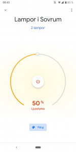

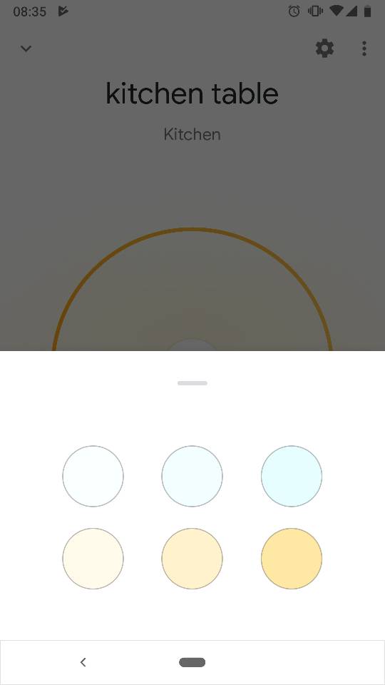

    Nya Home-appen ger mig 6 olika färgtemperaturer för mina Trådfri. Är inte hemma så jag kan inte testa hur de faktiskt beter sig.

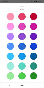

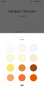

    Episkt @keyser@keyser !
    Den visar dock färger Trådfri-lampan inte har stöd för. Testar med RGB-lampan nu och flera av färgerna ger bara samma färg då mängden nyanser är begränsat.
    Screenshot_20190228-084324.png Screenshot_20190228-084328.png Screenshot_20190228-084416.png
