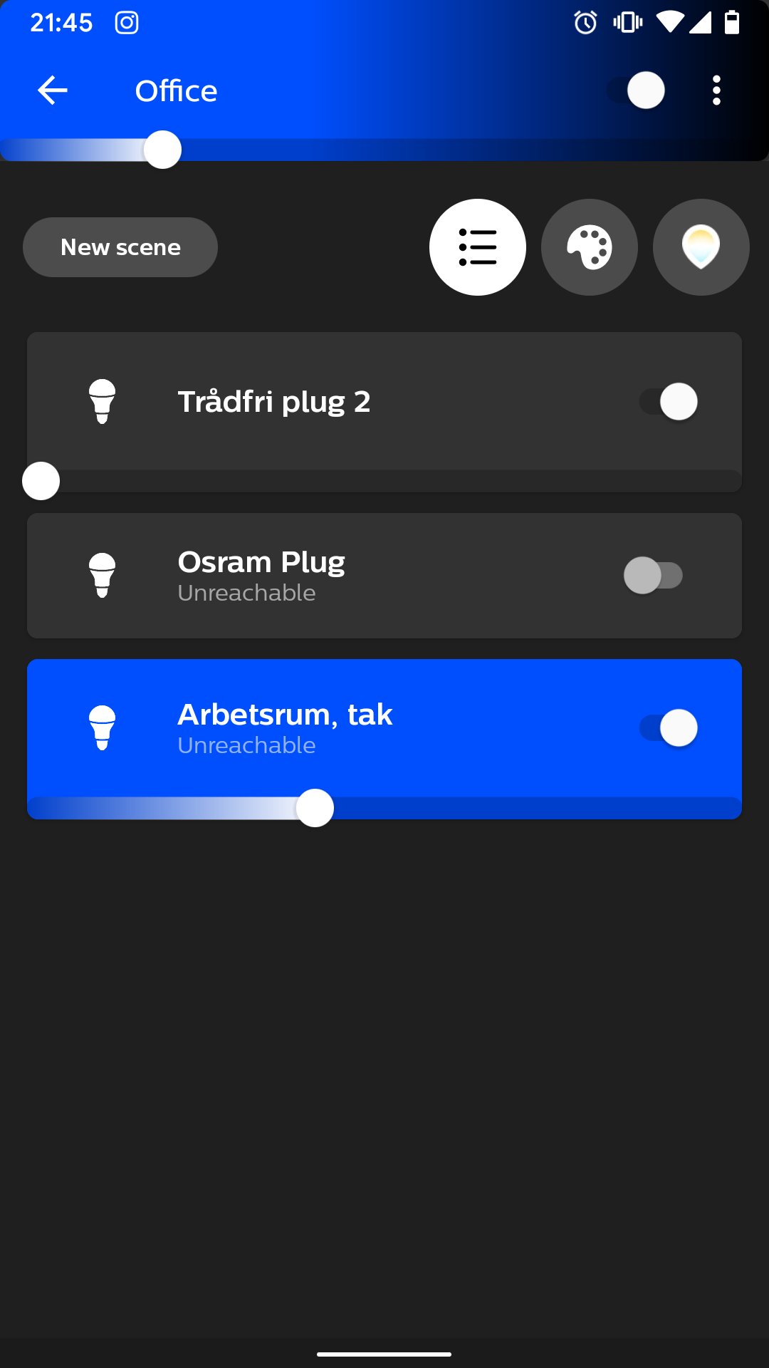

    Var tvungen att testa trådfri uttag + Hue.
    Såg till så att uttaget var uppdaterat - v 2.0.022, återställde uttaget genom att hålla en tandpetare 5 sekunder i hålet på kortsidan, den med hjälp av Hue Essentials använde jag Touchlink + sök ny lampa för att hitta uttaget. Fungerade vid andra försöket. :)
    Exxpert, Xboy, tooobe och 2 andra gillar detta.
