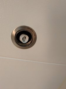

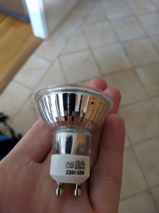

    Har halogenspottar infällda i taket i hela nedervåningen, hur bökigt är det att gå över till Ikea trådfri LED? Gui 10 och 35/50W ser det ut att vara.
    Måste man upp och rota i kontakterna ovanför taket eller är det bara att stoppa i och köra?
  16. almgren
    almgren Kid Droid Medlem
    7 nov 2018
    79
    41
    oneplus 6
    oneplus 6
    Motorola Xoom
    Chromecast, Home Mini, Nest home
    Dessa bör det bara var att stoppa i och köra, du lämnar liksom allt på, sen slår ikea trådfri av och på lamporna direkt.
