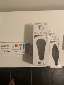

  14. nexusS
    nexusS Adult Droid Medlem
    9 mar 2011
    796
    353
    Tack så mycket för hjälpen!
    Får det inte alls att funka! Måste jag trycka på bryggan nåt?
    Hoppas jag köpt rätt?
      Filstorlek:
      347,2 KB
      Visningar:
      152
  15. bernard
    42 757
    48 364
    1. Installera Hue Essentials
    2. Klicka på Meny->Lampor->Plus-tecknet->"Välj hue bridge" (välj den med IP-adressen)->VÄNTA
    3. Sätt på/stäng av lamporna du vill para sex gånger i tät följd
    4. Precis efter att du är färdig med steg 3 trycker du "Sök efter lampor", ju tätare inpå desto bättre.
    Förutsatt att lamporna har rätt firmware bör du se en notis rätt omedelbart i Hue Essentials om att den hittar lampa efter lampa.
    Jag parade senast idag ett dussin lampor hos min bror som också hade tröttnat på IKEA:s gateway, men de var ju samtliga uppdaterade till senaste Trådfri-firmware också.
    milky81 gillar detta.
  16. nexusS
    9 mar 2011
    796
    353
    Tack!! Du är kanon, ”tyvärr” har jag en IPhone och Hue-appen! Essentials är för Android?
    Får väl åka å köpa en Ikea gateway, ingen aning vilken firmware lamporna har.....
    Tack för att du tar dig tid!
