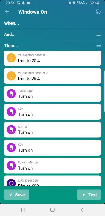

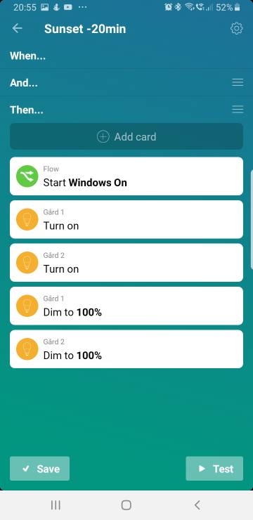

    Athom Homey kan man koppla ihop med Trådfri, Hue, wifi, 433 (typ Telldus/Nexa) och massa annat. Sen kan man göra all automatisering i Homeyn och styra lamporna eller liknade oavsett ekosystem. Egentligen behövs inte ens Trådfri-bryggan utan det går att koppla direkt till Homeyn.
    T.ex så har jag ett flow (själva styrningen läggs i något som kallas flows) som 20 minuter innan solnedgången gör massa saker vilket är det du efterfrågar. Kolla på bilderna. Sen kan man såklart få den att känna närvaro när mobilen kommer hem. Använda rörelsesensorer. [​IMG][​IMG][​IMG]

    Tack för utförligt svar med bilder dessutom [emoji106]
    Verkar absolut fylla mina behov men ganska kostsam. Det spelar ju iofs ingen roll om det är bra grejer o det fungerar.
    Kan man ha den ihop med Ikea gateway eller är det bättre att köra lamporna direkt mot Homeyn?
