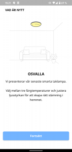

    Hittar ni Osvalla någonstans?
    Edit: Tyska IKEA har lagt upp den, men inte svenska: OSVALLA Deckenleuchte, led - kabellos dimmbar grau - IKEA Deutschland. Mer en hall- och garderobslampa än något annat kanske.
    Lite intressant design, vore kul att se ett foto på insidan också. Ljusfärgen kan variera mellan 2200 Kelvin (varmt dagsljus), 2700 Kelvin (varmvit) och 4000 Kelvin (kallvit). Hittar dock inget om hur ljusstark den är/vad den har för effekt.
    Tråkig trend att inte Sverige är först med produkterna längre :)
