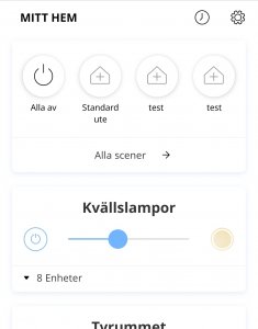

    Och nu finns scener officiellt i Android-appen, välkommen feature!
    Jag som tidigare gnällt på begränsningar timers så hittade jag inga direkt här när det gäller antal scener, och antal enheter i varje scen. Går iaf han mer än 20 enheter i en scen, och fler ändå tio scener totalt.
