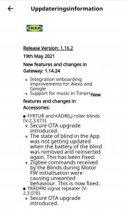

    Ny version på gateway idag, misstänker det blir ny app inom kort för att få ha musik i timers.
    Tyvärr även denna gång tappar jag bort 20% av enheterna och gateway rapporterar dem som onårbar.. Blir bryta strömmen på lite enheter ikväll..
