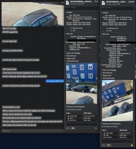

iMessage dålig kvalite på skickade bilder
Diskussion i 'Apple Allmänt' startad av Kingson, 3 apr 2020.
  1. Kingson
    Kingson Senior Droid Medlem
    20 jun 2015
    1 280
    801
    Vimla - Tele2 - Telia 3s
    Iphone 13 pro max
    Iphone 13 pro max
    Då va det bekräftat att det är likadant med Halebop.... Vimla 2.0 och Comviq...

    @Kingson@Kingson Jag har testat med både Telia och Tre. Både via 3G och 4G och jämfört bilden med om jag skickar den via AirDrop. Bilden håller 1,8MB (jpeg) oavsett hur den skickas. Det spelar ingen roll heller om jag använder Telia eller 3. Otroligt konstigt att den verkar komprimeras med andra operatörer..
    Testade precis igen för att se om det händer något annat, men samma resultat där. Bilden är på 1,8MB när den kommer fram. Även testat med olika bilder.
    Så det är ju onekligen konstigt.

    Har testat på ytterligare en iPhone nu, och får samma resultat som dig @Kingson@Kingson - på 3G blir bilderna mindre, på 4G blir de inte mindre. Detta med 3 också, men lyckas inte få samma resultat från min iPhone. Jag gör väl något galet där.
    Så detta verkar ju vara ett av Apples "smarta" sätt att spara data...

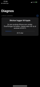

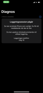

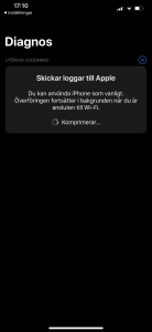

    Apple Support tar tag i problemet och vill utreda det i alla fall.
    Skickar loggarna nu till utvecklarna i Cupertino - Kalifornien USA :D
