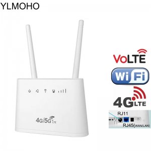

    Fick den i veckan. Ser ut att vara en Huawei 311-221 eller kopia av kanske. Det var bara att sätta i ett sim-kort, koppla in analog telefon och ringa. Den biten fungerar utmärkt.
    Som router till dator så skulle jag nog undvika den däremot. Långsam och mjukvaran känns lite tveksam. Levereras med standardlösenord som "admin" så åtminstone det vill man ändra direkt.
    Sidan du länkade till hade flera varianter. Den jag fick ser ut enligt denna bilden: https://ae01.alicdn.com/kf/Sb18c9f0...-CPE-4G-LTE-Mobile-Voice-VOLTE-Wifi.jpg_.webp

    Min fungerar inte så bra. Jag får till och från 3G-täckning på den, men med 3G så fungerar inte telefonen.
    Jag bor bredvid en 4G-mast, men den ger inte 4G-täckning ens i fönstret. Verkar vara problem med inkompatibla frekvensband med vad som används där jag bor.
    Jag skall testa den på andra platser och med en annan operatör först, men det verkar ha varit ett dåligt köp för mig...

    Min är märkt "Full band", "Model: B311-V", "FDD B1/3/5/7/8/20" och "TDD B38/40/41". Hjälper väl inte dig men som jämförelse.
