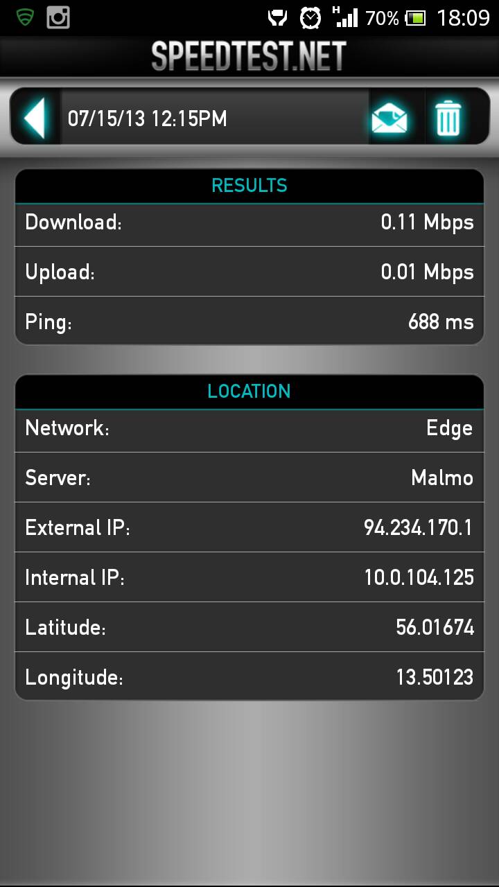

    För mig fungerar data via Edge. Testade senast idag. Men det går ju inte snabbt :-)

    Står ett "H" i statusbaren :-P.

    Står "Edge" under Network i testresultatet.

    Men..... om du kollar skärmdumpen ser du en viss tidsdifferens på när testet är gjort och när skärmdumpen är tagen :-)
    Dessutom står det ju ganska tydligt att testet är gjort på Edge nätverk...

    Att det stod Edge såg jag så klart men tiden brydde jag mig inte om :-D
