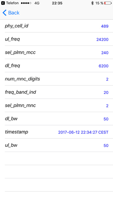

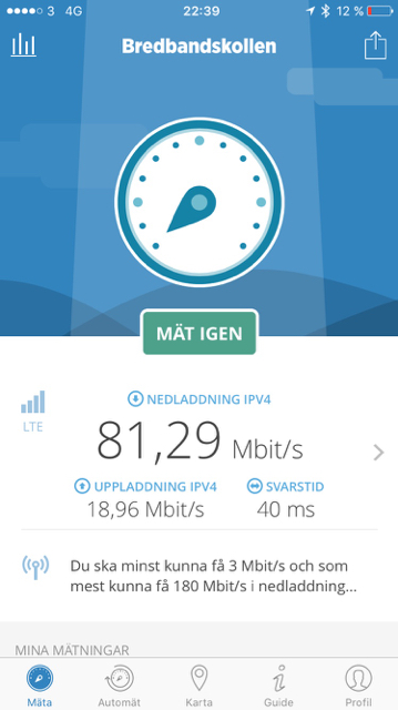

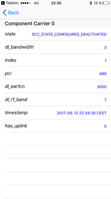

    Verkar också som att det går att se på iPhones nu också, genom servicemenyn där.
    Här har jag band 7+20. Ska försöka se på andra ställen vilka kombinationer som finns. Där jag är finns band 7, 20 och 38 tillgängligt. :)

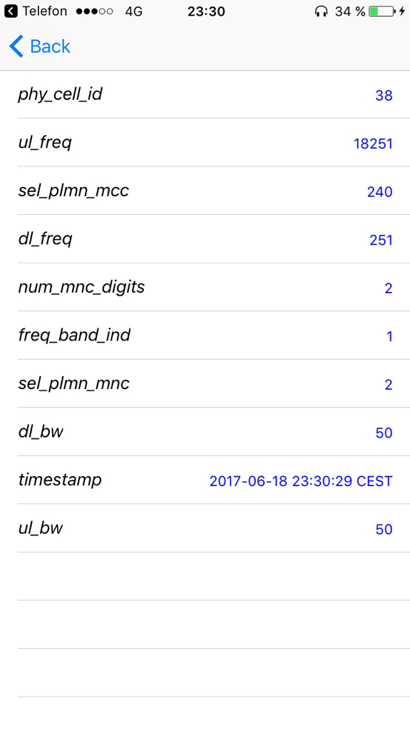

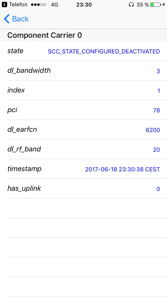

    Här är bland annat band 1 + 20

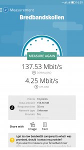

    Nu har jag min gamla le max 2. Full fart hemma med 3
