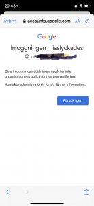

    Fick hem en ny 11 pro idag. Skulle lägga in jobbmailen men får upp detta med på lösenordet:
    Dina inloggningsinställningar uppfyller inte organisationens policy för tvåstegsverifiering.
    Kontakta administratören för att få mer information.
    Funkade utan problem att logga in på en XR men på 11 pro kommer detta upp. Vår IT har inte gjort några ändringar. Lite småpanik nu

    Är det ett exchange konto du ska logga in på?
  4. Droid_295
    Droid_295 Guest
    Vi kör google och det är på telefonens inbyggda. Testade även ladda ner gmail appen men samma medd där

    Får du meddelandet på Googles inloggningssida? Eller på någon system-popup?
  6. Droid_295
    Droid_295 Guest
    Är Google

    Eftersom felet uppstår på inloggningssidan, är det något hos Google som gör att du inte kan logga in. Det handlar antingen om företagsinställningarna eller något fel hos Google. Mest troligt det förstnämnda.
    Det du kan testa är att ändra inställningarna för lösenkod och testa med en längre, om det skulle hjälpa. Se till att du då har samma inställningar som på din andra telefon.
    Om du har samma inställningar för säkerhet (lösenkod och FaceID) och det fungerar att lägga in kontot nu på en annan iPhone är det konstigt, om inget nytt har skett. Konton som tidigare lagts till kan fortsatt fungera efter förändringar i autentiseringsinställningnarna beroende på hur de har gjorts .
    Fungerar det inte - kontakta din arbetsgivares IT-support.

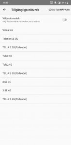

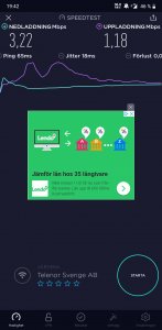

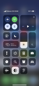

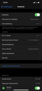

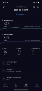

    Hej på er,
    Hur upplever ni datamottagningen på er Iphone 11? Jag fick en från jobbet förra veckan (Telenor) och tycker att den är väldigt känslig och tappar 4G/3G konstant, va ute och gick i centrala Karlstad och blev helt ställd när den hade EDGE när jag tog upp den. Kör en OnePlus6 privat (Vimla) och den funkar oklanderligt. Va även ut på biltur under helgen den hamnade på EDGE väldigt ofta, kunde inte ens använda Google Maps så då tappar man ju tilliten på den. Min kompis kör en Iphone 8 (Vimla) och hade 4G under hela helgen. Har bara stått 4G kanske 1% under tiden jag haft den nu under veckan.
    Märkte efter lite kontrollerande att så fort som EDGE kom så blev det "Sweden Mobile" under "Val av nätverk" (bild 2). Vad är Sweden Mobile för nåt och har ni "Automatiskt" under "Val av nätverk" eller inte?
    Gjorde speedtest när jag hade 3G (bild 3) och den visa ju bra nedladdning, men som ni ser uppe till höger tappa jag till EDGE direkt efteråt :ehm:
    Bild 4 testade jag med OP6, märkligt att det står 4G på den när man bara laddar med 3,22Mpsek?
    Bild 5 är "Val av nätverk" med OP6, Sweden Mobile är inte ens med där.
    Vad tror ni, är det ett hårdvarufel eller är det nån inställning?
    Tackar!

    För mig fungerar min iPhone 11 Pro lika bra som andra iPhones. Kan inte personligen uttala mig om just iPhone 11, men ingen av mina kompisar med en sån har uttalat sig att den skulle vara sämre än tidigare iPhones. Jag skulle rekommendera att du testar ditt jobbsimkort i din privata telefon och ditt privata simkort i din jobbtelefon. Detta för att kunna utesluta om det beror på hårdvaran eller om det skulle vara något med ditt abonnemang/simkort.
    Oavsett om du väljer Telenor eller har den på automatisk för val av nätverk kommer den med stor sannolikhet att bete sig på samma sätt.
    När du hamnar på 2G-nätet (GPRS eller EDGE) kan det stå Sweden Mobile. Du är fortfarande ansluten till Telenors nät. Men detta är då Telenor och Tele2 bygger 2G och 4G gemensamt, så tolkar vissa telefoner just 2G-nätet med ett annat namn när man söker nät. Inget fel alltså. :)
    Hastigheten i mobilnät varierar. 4G är ingen garanti för att det ska gå snabbt. Telenors 4G-nät, är av min uppfattning, bristfälligt utbyggt vad gäller kapaciteten i nätet. Täckningen är god, men nätet orkar inte med. Så hastigheten du har fått är det inget fel på, mer än att den är låg.
    I Stockholm händer det att min iPhone 11 Pro går ner på EDGE med Telenor, men det är mer nätet som är dåligt byggt.
    Oavsett, så är det ingen inställning i telefonen som du kan ändra för att påverka detta. :)

    Tack för svar och tips! Då är jag med på hur de är med Sweden Mobile :)
    Testade att sätta in privata sim i jobbmobil och 4G dök upp direkt. Gjorde ett speedtest och det är ju en otrolig skillnad, så det är ju nåt med sim-kortet och inte mobilen. Täckningen höll sig på stan också.
    Pratat med IT och har beställt ett nytt sim-kort, det är ju ett antal år gammalt. Vi tog ett esim också så får testa hur det funkar. Kan posta om nåt krånglar igen.
