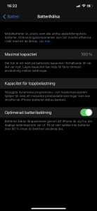

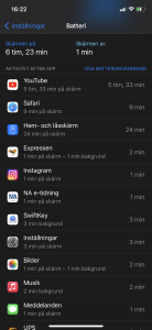

    Så här ser det ut efter testet med video och youtube, hade kunnat gått längre men stannade på 30%
    Hade nog en timme till i sig eller nåt innan 20% vilket jag försöker att inte gå under, får se imorgon om vanligt surfande fungerar utan att dra lika mycket. Eller om det tickar ner som jag beskrivit, dvs 1% konstant, i så fall måste det väl vara en bugg relaterat till Safari eller liknande? Full batterihälsa, kunnat se på yotube nästan 7h om jag ville....men safari får det att sticka iväg?

    Jag laddar med min MacBook Pro laddare, tror den är 60W, så det är inget fel där. Dock ser ju siffrorna bra ut nu?

    Ja, videotestet gick över förväntan. Skulle nog kommit upp i nära 8h är min gissning om jag hade laddat den som jag brukar till 92-93% och låtit den gå ner till 20%
    Vad jag vill se härnäst är hurvida den hanterar vanligt vardagsanvändande, surf, bank, expressen, switch och liknande. Är där jag upplevde förut att den drog procent lite som den kände...ska se imorgon.

    Så här ser det ut vid 34%
    Den uppvisar samma symptom som tidigare känner jag, dvs så fort man växlar mellan appar så drar den % hej vilt. Ger mig fan på att om jag skulle spela video hela dan som igår så skulle jag nog komma upp i runt 7-8h. Är det värt att hoppa på betan igen och invänta en lösning? För detta beteende är ju knappast normalt? Nollställning gjordes också.
