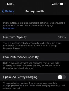

    Haft min 12 Pro Max sedan 5'e Januari...
    Laddar alltid till max 95/90 % ( helst 90 )
    Fortfarande 100% batterihälsa..
    Och då fick jag lida med 1-2 staplar på 4G 24/7 i åtta månader!!!!

    Min är också 100% batterihälsa Laddar aldrig ur batteriet men laddar till 100% och kan låta den vara i, flera timmar efter.

    Behöver tips sambon köpte en 12pM när den släpptes typ 1,5 år sedan. Hon använder den inte överdrivet mycket, inget sociala medie- eller spel-beroenden. Laddar den på natten. Men nu visade hon att batterihälsan är nere på 87%. Tycker inte det är rimligt alls. Har ju 5-6 år gamla telefoner som ligger på ca 85%.
    Tycker det här verkar helt orimligt. Gissningsvis blir telefonen helt kass redan i vinter när kylan kommer och skiten måste bytas. Ska man då behöva casha ett nytt batteri redan för 1000 spänn. Sambon cashade telefonen för 13000 just för att slippa strula med gamla slitna telefoner.
