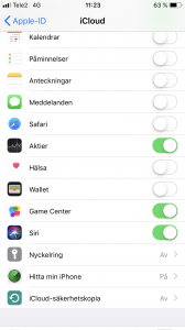

    Försöker googla mitt problem utan resultat. Hittar inte Siri på min iPhone 7.
    Har senaste iOS.
    Är det jag som är dum eller vad händer?

    Inställningar, iCloud och sen nästan längst ner.

    952
    Aktiverad där

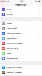

    Nej, det saknas en inställningspanel för Siri på din bild, ska finnas mellan bakgrundsbild och Touch ID.
    Kan ha inaktiverats på två sätt
    1) "Begränsa innehåll" som man kanske framför allt använder när man ställer in telefonen för barn. De inställningarna finns numera under Skärmtid. Kolla:
    Skärmtid > Begränsa innehåll/integritet > Tillåtna appar > Siri och Diktering.
    2) Är det en företagstelefon eller liknande kan ägaren ha inaktiverat funktioner via en konfigurationsprofil. Kolla om du har något under Inställningar > Allmänt > Profiler och enhetshantering. Finns menyn tyder det på att enheten är hanterad.

    Tack tack tack!
    Visst var Siri avaktiverad under skärmtid.
    Hade iOS 11 igår på telefonen och hittade inte Siri så gick upp till 12 men hon fanns ändå inte. Men det var så enkelt att begränsingar hade flyttar till skärmtid så jag hittade inte den menyn.
