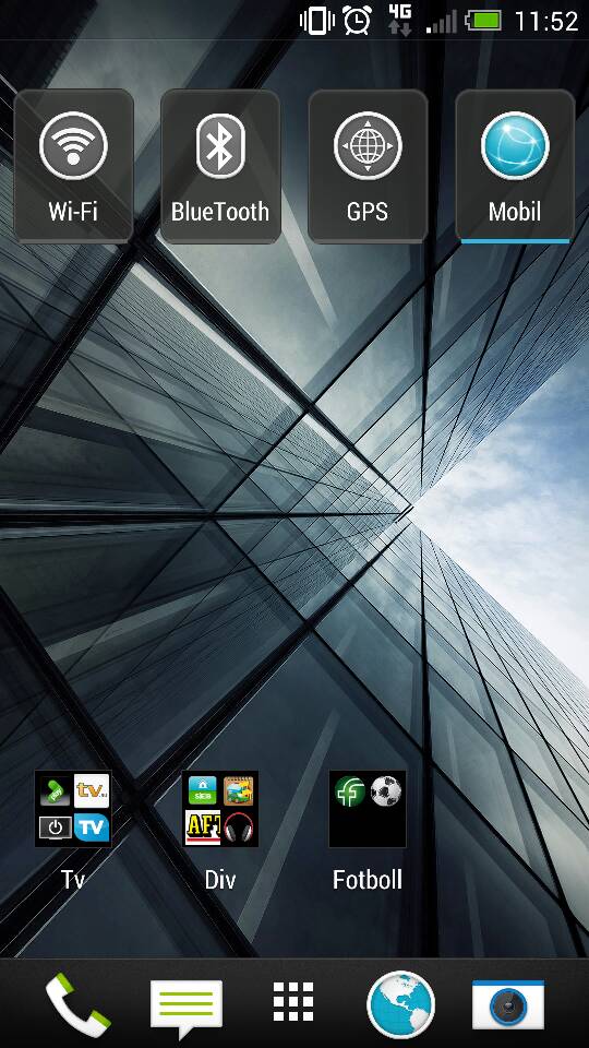

    Finns det någon widget för att kunna slå på / av 4G?
    Jag har samma uppsättning med "toggle-widgets" som Majk har här uppe, men skulle gärna ha en för att slå på / av 4G (dvs toggla mellan 4G/3G...)
    /Jocce
