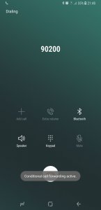

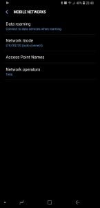

    Jag har precis köpt en S8+ då min fru ska få min S8. Telefonen jag köpte va låst till tre men låste upp den via tre supporten inga konstigheter.

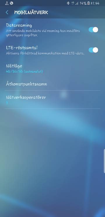

    Nu letade jag efter VoLTE eftersom det funkar på min S8 som är köpt olåst från Elgiganten en gång i tiden.
    Men den inställningen finns nu inte på min S8+ fast den nu är upplåst (se bifogade bilder)
    Någon som vet om/hur man får fram den nu eftersom min operatör stödjer det? Eller är det bara att sälja den och se glad ut?

    Ja och dom är så klart lika kloka. Deras kunskap sträcker sig inte längre är att "VoLTE har vi"
    På rak arm känns det ju som att det är tre som begränsat telefonen fast den är upplåst. Varken jag eller tre vet något mer än så.
    Jag har ju telia SIM i S8+ nu men det kan ju omöjligt spela någon roll när jag låst upp telefonen?

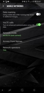

    Ja fast om som du ser så är det samma SIM i båda telefonerna då borde det ju logiskt sett vara lika inställningar på båda telefonerna. Men det finns ju bara VoLTE inställningar på S8 och inte på min S8+

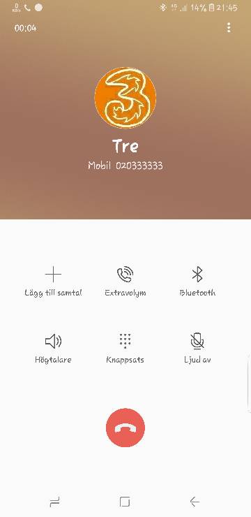

    Fast har inte någon 4G symbol kvar när jag ringer där står bara H+

    Jag har full 4g när jag kopplar upp ett samtal går den ner till 2 pluppar och där står bara H+ så utgår ifrån att den går över på 3g. För så ser det inte ut när jag ringer på min S8

    Det är oförändrat på täckning och där står även (VoLTE) när jag ringer
