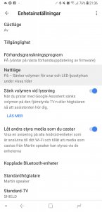

    Kika under enhetsinställningar - så här ser det ut för Google Home:
    Jag tror att det borde se identiskt ut om högtalare är Assistant-kompatibel, men jag har aldrig provat med något annat än Googles Home-högtalare själv.

    Det finns ett nattläge i appen Google Home men det påverkar bara de 4 lamporna i fronten som aktiveras av kommandot "hej google'.

    Ah! Och JBL har ingen egen app då?
    Det var ju rätt meningslöst då, om inte alla lamporna påverkades. Designmiss från JBL.s sida; de borde tänkte på det.

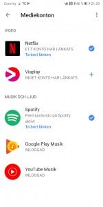

    Home-inställningar- länkade mediekonton, då kommer man hit. Screenshot_20181128_213902_com.google.android.apps.chromecast.app.jpg

    Ja, hittade den inställningen nu.

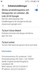

    Jag har en JBL Link 20 inköpt på Kjell.com. Jag tycker den har dålig respons på "OK Google" oavsett avstånd och även om det är knäpptyst i rummet. Man tröttnar fort på att sitta och skrika till en högtalare. (måndags ex?). Verkar funka bra när man väl fångat dess uppmärksamhet men har inte hunnit testa så mycket ännu.
    Jag har också kämpat med att lägga in två användare i den via Home appen men så fort man frågar om vad man heter svarar den med namnet på den sist inlagda användaren oavsett vem som frågar.
    Så här långt är jag inte helt nöjd
    Firmware: 1443
    Firmwareversion för cast 1.32.129357
    Språk: English (United Kingdom)
    Landskod: GB

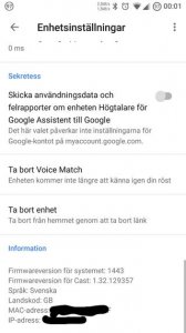

    Jag kör också min på svenska. Har du lust att kolla och posta vilka versioner du har i enhetsinställningar?

    Jag har samma version som du.

    Jag har också bara svenska på telefon och assistenten, hittar inget om att kunna byta landskod. Tror att det kan ha med att cast versionen är 1.32.129357 på JBL och mina Mini har 1.36.139856.
