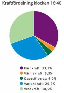

  20. svenix
    29 april 2011
    4.804
    8.502
    Fello Trippelsurf
    Oneplus 8T
    Fello Trippelsurf
    Oneplus 8T
    Jo, det är 30% vindkraft idag. Det håller nere priserna.
