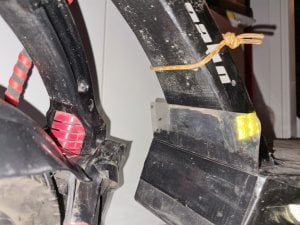

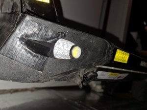

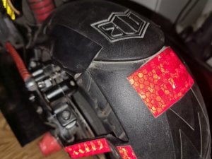

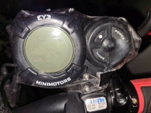

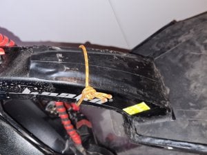

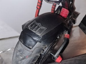

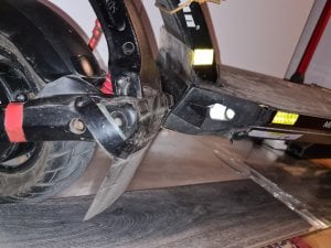

    20220904_231639.jpg Mantis 10 levereras med 2 olika controllers (beroende på model):
    Minimotors controller ger fyrkantsvåg.
    Kaabo controller ger sinusvåg.
    Båda har sina för o nackdelar.
    Ljuset: de nedre LED (fram&bak) blinkar vid inbromsning (det är bara att acceptera, alt. är att koppla ur kontakt i HUB-connector för de främre LEDen). Huvudlampa verkar lysa alltid när man slår på scooter.
    Bakre, främre o sido LEDen tänds dock först när man slår på lyset.
    Bromshandtagen sitter (vågar nog påstå) på alla sparkar med dubbla bromsar: vä=bakbroms, hö=frambroms.
    Tätning kan göras även på tidigare versioner av 10:a på ganska enkelt sätt (dock är det många ställen, men lättåtkomliga sådana) svårast är nog kablaget i taket till controllen.
    Bra att tejpa igen de båda "hålen" i halsen så man slipper vattenstänk på själva taket till kontrollen samt förlänga den främre stänkskyydet så vatten inte stänker upp på "halsen" o ståplattan, utan endast på underrede.
    Sätt även lite "tejpvägg" framför laddkontakten så håller den sig torr o ren.
    Satte även tejp i "hålet" (hjul-stänkskäm) framför de båda fjädrar, så även de inte blir skitiga så fort.
    Displayen är bra att skydda mot regn - slå in den i tjockare genomskinlig plast.
    "Breddade" även stänkskydd då stänket kom även på sidorna. 20220904_225412.jpg 20220904_225427.jpg 20220904_225447.jpg 20220904_225500.jpg 20220904_225536.jpg 20220904_225646.jpg

    Det var en rejäl tätning :)
    Min kom med nån slags tätning inbyggd, enda jag kompletterat med är förlängd framskärm för slippa en del av sprutet från framdäcket. Laddkontakten skulle dock må bra av mer skydd.

    Öppnade displayen med gasspaken: ingen tätning alls. Blir o täta innan man kan nyttja den i minsta regn
  12. ludde28
    ludde28 Adult Droid Medlem
    23 okt 2011
    796
    644
    Vimla + Telenor
    S20 + 512GB mSD, P10 + 256GB mSD
    Vimla + Telenor
    Samsung Tab S3 LTE
    Har du kaabo controller så har jag sett silicon covers till dessa displayer.
    Till minimotors finns inga sådana (eller jo, det finns en men den är överprisad o full).
