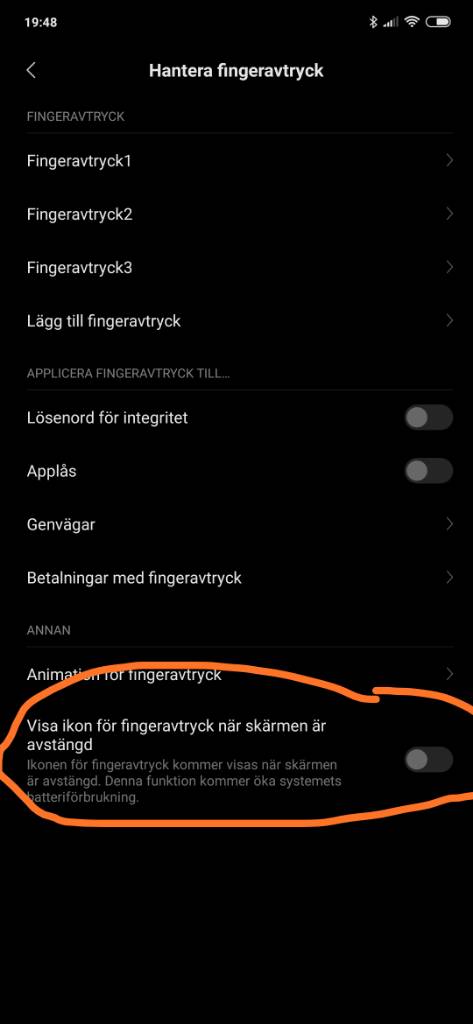

  18. 220volt
    7 670
    9 679
    Xiaomi 15
    Xiaomi 15
    Prova att stänga av den här om du inte redan gjort det
  19. GunnarWik
    GunnarWik Senior Droid Medlem
    25 dec 2018
    1 150
    714
    Comviq, halebop
    Xiaomi Poco F6
    Comviq, halebop
    Xiaomi Poco F6
    Motorola Moto G35 5G
    Gjort för länge sedan! Det är bara den lysande ikonen man stänger av, inte själva scannern. Det är bra för att spara batteri, men ändrar inte funktionen, bara utseendet. Om man tittar i starkt solsken och vinklar skärmen lite fram och tillbaks så ser man hålet i displayen där scannern sitter. En del har trott att det är ikonen som har bränt in i displayen, men det är bara så det ser ut med läsaren.
