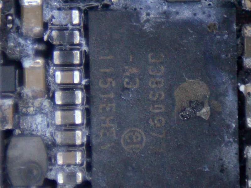

    Om det bara lagt sig på porten och inte trängt in i telefonen kan du dutta med isopropanol, så du får bort allt ordentligt: Luxorparts IpaClean isopropanol - Spray, olja, isopropanol
    Men har det trängt in i telefonen blir det nog svårt att lösa utan att öppna den och rengöra kretskorten.
    Kika på YouTube om du hittar en video och se om det är något du kan göra på egen hand.
    Här är ett exempel på hur det kan se ut. Vad du vill göra är att ta bort korrosionen (det vita) som orsakar kortslutning mellan de olika komponenterna på moderkortet.
